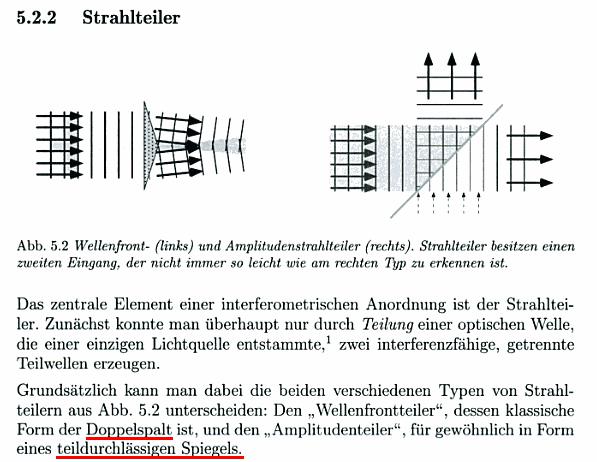

fb557ec2107eb1d6 hat geschrieben:Bitte um Referenzen für die von dir genannten "Amplitudenteiler", die die Amplituden bloß zahlenmäßig aufteilen???? (was immer das heißen soll)
Bitte um Referenzen für die von dir genannten "Wellenfrontenteiler", die ganze "Abschnitte von Wellenfronten" reflektieren oder nicht reflektieren???? (was immer das heißen soll)
Gerne:
Referenz:
"Optik, Licht und Laser" von Dieter Meschede, Vieweg +Teubner, 2008, Seite 183, Abb. 5.2,
nach Google Bücher-Ergebnisseite googeln mit Suchwort "Wellenfronten Strahlteiler"
Wie an der Abbildung unschwer zu erkennen, wird am Wellenfronten-Strahlteiler (links) die Wellenfront in zwei (oder auch mehrere) Abschnitte aufgeteilt. Im Amplituden Strahlteiler wird hingegen eine Amplitude reflektiert und die nächste geht durch usw. Wie man sieht, werden die Amplituden zahlenmäßig aufgeteilt, ohne sich dabei zu verändern. Sollte ich diesen Vorgang (der in der Literatur immer wieder so beschrieben aufzufinden ist) falsch aufgefasst haben, lasse ich mich gerne belehren. Im übrigen ist die Art der Aufteilung nicht relevant, weil in beiden Fällen die Strahlen phasengleich abgeschickt werden. Darum geht's.
Beiträge: 3220

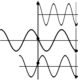

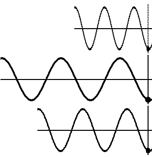

Wellenzüge mit unterschiedlicher Wellenlänge oder Geschwindigkeit, aber mit derselben Periodendauer, haben am gleichen Punkt zur gleichen Zeit einen übereinstimmenden Zustand! Wo immer man sie an einen gemeinsamen Punkt zur gleichen Zeit zusammenführt, werden sie die gleiche Phasenlage haben! Die gleiche Periodendauer bewirkt , dass sie zu gleichen Zeiten stets dasselbe tun. Tun sie das auch am selben Ort, tun sie auch hier gleichzeitig dasselbe. Die Wellenzüge im MMI haben eine konstante Frequenz und eine konstante übereinstimmende Periodendauer und sind mit derselben Phase losgezogen. Sie können an einem gemeinsamen Treffpunkt auch hier nur dieselbe Periodendauer haben, die zeitlich exakt übereinstimmt. Eine Verschiebung der Phasenlagen zueinander ist unmöglich. (Die senkrechte Linie in der Animation bedeutet den gleichen Ort -also den Treffpunkt).

Beitragvon Harald Maurer » Fr 29. Apr 2011, 23:48
Highway hat geschrieben:Die Gleichzeitigkeit ist ja nicht nur an einem Punkt gegeben, sondern an jedem Punkt! Das zeigt deine Grafik aber nicht.
Die Gleichzeitigkeit ist immer am übereinstimmenden Ort gegeben. Sie treffen sich ja nicht an "jedem Punkt", sie treffen sich an einem Punkt, eben jenem der Zusammenführung. Immer nur dies ist der Punkt, an welchem sie - taktgleich wie sie sind - dasselbe ausführen. Und Bezugssysteme sind da nicht vermischt, denn der Treffpunkt ist in jedem Bezugssystem der Treffpunkt und die Zeitbasis ist ebenfalls dieselbe. Die Teilstrahlen treffen sich ja am gleichen Ort, am Reflexionspunkt des Umlenkers. Wären hier die Phasen verschoben, wäre die Frequenz nicht konstant. Das ist sie aber!
Die Wellen schwingen alle im Gleichtakt, und übereinstimmend am selben Ort tun sie es, wenn sie auch am selben Ort sind. Du darfst nicht irgendwelche Punkte vergleichen, wo sie sich nicht treffen!
Beiträge: 3220

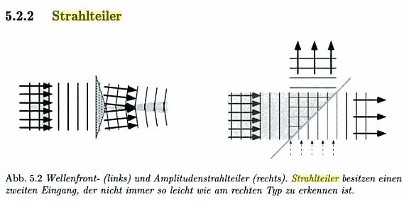

Harald Maurer hat geschrieben:Referenz:
Ja, das hast du falsch aufgefasst:
Bild mit Text
Amplitudenteiler entspricht dem von mir genannten Intensitätsteiler, wie er auch beim Michelson-Morley-Interferometer verwendet wird (siehe unten). Der Wellenfrontenteiler ist ein spektraler Teiler.

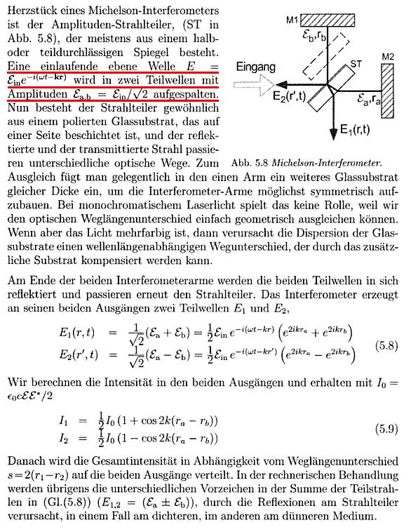

Im von dir genannten Buch findet sich die erhellende Erklärung ein paar Seiten weiter auf Seite 191:
Erklärung des Michelson-Morley Interferometers
Harald Maurer hat geschrieben:Im übrigen ist die Art der Aufteilung nicht relevant, weil in beiden Fällen die Strahlen phasengleich abgeschickt werden. Darum geht's.
Das bestreitet ja auch niemand. Die phasengleich abgeschickten Strahlen kommen aber eben nicht mehr phasengleich beim Detektor an, wenn sie die gleiche Strecke mit unterschiedlichen Geschwindigkeiten durchlaufen. Darum geht's.

Harald Maurer hat geschrieben:Wellenzüge mit unterschiedlicher Wellenlänge oder Geschwindigkeit, aber mit derselben Periodendauer, haben am gleichen Punkt zur gleichen Zeit einen übereinstimmenden Zustand! Wo immer man sie an einen gemeinsamen Punkt zur gleichen Zeit zusammenführt, werden sie die gleiche Phasenlage haben! Die gleiche Periodendauer bewirkt , dass sie zu gleichen Zeiten stets dasselbe tun. Tun sie das auch am selben Ort, tun sie auch hier gleichzeitig dasselbe. Die Wellenzüge im MMI haben eine konstante Frequenz und eine konstante übereinstimmende Periodendauer und sind mit derselben Phase losgezogen. Sie können an einem gemeinsamen Treffpunkt auch hier nur dieselbe Periodendauer haben, die zeitlich exakt übereinstimmt. Eine Verschiebung der Phasenlagen zueinander ist unmöglich. (Die senkrechte Linie in der Animation bedeutet den gleichen Ort -also den Treffpunkt).
Das stimmt doch nicht! Wie du selbst in deiner Animation zeigst, ist ganz offensichtlich die Phasenlage der Schwingungen zueinander links eine andere als rechts:
