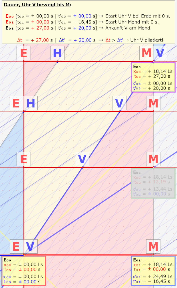

So, ich werde noch mal ein paar Dinge raus ziehen und dann noch mal die Varianten von Holle der Reihe nach zeigen, mit Quellenangabe, wo ich diese eine nach der anderen zerlegt habe, dann hört dieses Gehüpfe von Variante zu Variante eventuell auf. Wichtig ist, Frau Holle hat dann das voll symmetrische Beispiel von Sanchez "gekapert" und behauptet, es wäre ja ganz genau eben das Szenario, welche er immer gemeint hat. Die Version 1.0 wurde von mir widerlegt, auch die Behauptung dazu, die Zeiten der beiden Uhren würden sich tauschen.
Frau Holle hat geschrieben:
Grafisch visualisiert haben es Peter Kroll, ich, sanchez und julian apostata, in dieser Reihenfolge.
Fange ich mal eben mit dem an was ich hier habe, bevor Julian etwas "visualisiert" hat, habe ich schon vieles visualisiert, hier mal eben die Version 1.5, so zwischen 1.0 und 2.0, wo ich das mit den verstellten Uhren erklärt habe, die + 7 s auf der Monduhr, die eben später starten muss, damit sie im Fall B nur 20 s anzeigt und die − 7 s auf der Uhr H, welche starten muss bevor sie an der Erde vorbeikommt, eben auch damit diese dann 27 s und nicht 20 s anzeigt.
Daniel K. » Mo 15. Mai 2023, 19:32 hat geschrieben:
Zu den gleichen Ergebnissen komme ich auch, abgesehen von 7 bzw. -7 bei E3.
Dann mach doch mal folgende Angaben ...
Schön, das ist weiter die alte Variante, schaue man doch mal hier:
Daniel K. » Mo 13. Mär 2023, 01:17 hat geschrieben:
So, ich habe eben mal für Fall B die richtigen "Startzeiten" eingetragen, denn die uns Frau Holle den Grafiken zeigt sind falsch. Richtig ist es so:
Ist natürlich trivial, einfach die Uhren im Fall B mit falschen Werten zu starten, man startet einfach die in H mit 7 s damit sie dann nicht 20 s sondern 27 s anzeigt, wenn H am Mond vorbeifliegt. Und die Uhr auf dem Mond wird einfach mit - 7 s gestartet, damit sie nach 27 s wenn H am Mond vorbeifliegt nicht 27 s sondern schön nur noch 20 s anzeigt. ...
Ich habe Deine Werte vor Monaten schon gezeigt (ohne die Ortskoordinaten explizit in der Grafik), inzwischen wurde das Beispiel eben "erweitert" und entsprechend angepasst, von Sanchez dann voll symmetrisch und somit findet man diese Werte nun eben darin. Nichts was mich nun wirklich überrascht ...
Dieses hier ist mehr als eine Stoffsammlung welche erweitert wird und dann wird daraus möglichst kompakt die Entwicklung der Varianten und deren "Behandlung" gezeigt. Variante 2.0 ist der Tausch der Bezeichner, und Variante 3.0 dann das Beispiel von Sanchez.
Das ist der Weg ...
@Daniel K.: Du kapierst das Prinzip einfach nicht. Es gibt keine falschen Werte! In jedem Inertialsystem ist die Zeit systemweit so, wie sie eben ist. Niemand muss Uhren starten oder wissen, wann und wo Uhren gestartet sind.
In meinem Beispiel und meinen Grafiken habe ich nur der Einfachheit die halber Startzeiten jeweils auf 00:00 gesetzt. Aber ob sie nun 00:00 sind oder irgend eine andere Zeit ist ganz irrelevant. Man muss sie nicht festlegen oder kennen. Im Gedankenexperiment ergeben sie sich einfach, als die natürlichen Zeitkoordinaten der beteiligten Objekte:
@All:
Der Masterplan
Im Gedankenexperiment trägt jedes der Objekte H(inten), V(orne), E(rde) und M(ond) eine ideale Uhr, gedacht als extrem genaue Atomuhr, welche die Zeitkoordinate des Objekts in der Raumzeit buchstäblich verkörpert. Wann und wo diese Uhren bzw. die Systemzeiten gestartet sind muss man man nicht wissen, nur dass sie per Definition jeweils genau synchron sind
  • im Intertialsystem S, wo E und M zueinander ruhen und synchron laufen
  • im Intertialsystem S', wo V und H zueinander ruhen und synchron laufen
Für zwei Fälle A und B notiert man von insgesamt genau vier speziellen Ereignissen die invarianten Zeitkoordinaten von genau drei dieser insgesamt vier Uhren. Man berechnet daraus die vergangene Zeit in jedem Inertialsystem als Dauer der jeweiligen Bewegung eines Objekts zwischen genau zwei Ereignissen (Anfang und Ende der Bewegung) wie folgt:
Für Fall A:
Ereignis 1: H und E treffen sich: Uhr H = Zeitwert S'₁, Uhr E = Zeitwert S₁.
Ereignis 2: H und M treffen sich: Uhr H = Zeitwert S'₂, Uhr M = Zeitwert S₂.
Man bildet die Differenzen: In S ist S₁₂ = S₂–S₁ vergangen. In S' ist S'₁₂ = S'₂–S'₁ vergangen.
⇒ Man hat damit definitiv die in S und S' vergangene Zeit zwischen den Ereignissen 1 und 2.
Ergebnis: S₁₂ = γ ∙ S'₁₂ ⇒ S₁₂ > S'₁₂
Für Fall B:
Ereignis 3: V und M treffen sich: Uhr V = Zeitwert S'₃, Uhr M = Zeitwert S₃.
Ereignis 4: H und M treffen sich: Uhr H = Zeitwert S'₄, Uhr M = Zeitwert S₄.
Man bildet die Differenzen: In S ist S₃₄ = S₄–S₃ vergangen. In S' ist S'₃₄ = S'₄–S'₃ vergangen.
⇒ Man hat damit definitiv die in S und S' vergangene Zeit zwischen den Ereignissen 3 und 4.
Ergebnis: S'₃₄ = γ ∙ S₃₄ ⇒ S₃₄ < S'₃₄
Wenn wie im Beispiel vorausgesetzt die Ruhelängen gleich sind, also E...M = V...H, dann ergibt sich S₁₂ = S'₃₄ > S₃₄ = S'₁₂, was die Symmetrie der SRT widerspiegelt.
Man braucht dazu keine Ortskoordinaten in Zahlen und keine vollständige Lorentztransformation. Die Zeitkoordinaten reichen voll und ganz. Sie sind bei diesen Ereignissen invariant, weil jeweils beide Uhren am selben Ort sind: Diese Zeitkoordinaten sind jeweils die systemweit geltende, aktuelle Uhrzeit der beiden Inertialsysteme, in denen die Objekte ruhen, wissenschaftlich gesprochen: Am Schnittpunkt ihrer Gleichzeitigkeitshyperfläche.
Es sind jeweils genau zwei Ereignisse und genau drei Uhren beteiligt. Nicht mehr und nicht weniger. Das habe ich bis zum Abwinken wieder und wieder erklärt.
  • Die zwei Ereignisse sind jeweils Anfang und Ende einer Bewegung.
  • Im Fall A sind es die drei Uhren H, E, M: Es bewegt sich H von E zu M.
  • Im Fall B sind es die drei Uhren M, V, H. Es bewegt sich M von V zu H.
  • Die Bewegung erfolgt jeweils über die gleiche Ruhelänge E...M = V...H.
In folgenden Grafiken habe ich die Anfangszeiten beim Beginn der Bewegung jeweils auf 00:00 gesetzt, aber das ist wie gesagt nicht zwingend notwendig. Die durchgestrichenen Uhren und ihre Orte Zeiten sind irrelevant. Es werden nur jeweils drei Uhren benötigt und benutzt. Im Fall B rechts ist die Uhr V schon nach oben aus dem Bild verschwunden. Sie wurde nur links beim Mond gebraucht, wo sich die Anfangszeit der Bewegung ergibt. Im Fall A ergibt sie sich bei der Erde. Die grünen Uhren ruhen jeweils im Ruhesystem der Betrachtung, die blauen werden als relativ dazu bewegt betrachtet:
@Daniel K.: Das ist alles und ja: Es ist trivial, wie ebenfalls schon sehr oft erwähnt. 8-)
Und bevor du anfängst diesen Masterplan als wieder neue Variante anzusehen: Er ist nicht neu und schon auf Seite 1 im Faden von mir im Grundsatz beschrieben. Und falls dir dieser Masterplan zu viel Prosa ist: Meine allgemeine Rechnung steht dabei. Aber Mathematik allein reicht nicht. Weil es um Physik und um Naturbeschreibung geht, muss man auch eine bildhafte Vorstellung von dem bekommen, was da berechnet wird. Die kann nur in Prosa vermittelt werden evtl. mit begleitender Grafik. Dass du dich mit Prosa schwer tust ist bedauerlich, aber das macht den Masterplan nicht falsch. Dass in den Grafiken unnötige Uhren durchgestrichen sind, macht die Grafiken auch nicht falsch, im Gegenteil.
Ist natürlich trivial, einfach die Uhren im Fall B mit falschen Werten zu starten ...
Doch ich kapiere wie es ist, wie es richtig ist und wo Du Fehler machst. Du bist es, der Uhren ablesen will und unbedingt Objekte bewegen, Du bist es, der Uhren starten muss, nicht ich, ich schrieb schon, ich fange einfach mit einer endlosen Fläche von Punkten in der Raumzeit an, jeder Punkt ist ein Ereignis. Alle Punkte sind gleichwertig, ich nehme mit einen und definiere dort einfach den Ursprung eines Systems S ein Ereignis
E₀₀ [x₀₀ = ± 00,00 Ls; t₀₀ = ± 00,00 s]
Dann suche mich einen anderen Punkt und definiere
E₀₁ [x₀₁ = ± 01,00 Ls; t₀₁ = ± 01,00 s]
Damit kann ich dann jeden Punkt in S Koordinatenwerte zuordnen. Ich brauche dafür keine Vorstellung einer Uhr und muss somit keine auf 0 s stellen. Für das konkrete Beispiel definiere ich bei Ereignis
einen weiteren Ursprung eines Systems S', welche mit 0,672 c gegenüber S bewegt ist.
Und bekomme so das:
E₀₀ [x₀₀ = ± 00,00 Ls;t₀₀ = ± 00,00 s | x'₀₀ = ± 00,00 Lst'₀₀ = ± 00,00 s]

Der Masterplan:
Im Gedankenexperiment trägt jedes der Objekte H(inten), V(orne), E(rde) und M(ond) eine ideale Uhr, gedacht als extrem genaue Atomuhr, welche die Zeitkoordinate des Objekts in der Raumzeit buchstäblich verkörpert. Wann und wo diese Uhren bzw. die Systemzeiten gestartet sind muss man man nicht wissen, nur dass sie per Definition jeweils genau synchron sind.
Für zwei Fälle A und B notiert man von insgesamt genau vier speziellen Ereignissen die invarianten Zeitkoordinaten von genau drei dieser insgesamt vier Uhren. Man berechnet daraus die vergangene Zeit in jedem Inertialsystem als Dauer der jeweiligen Bewegung eines Objekts zwischen genau zwei Ereignissen (Anfang und Ende der Bewegung).
Du möchtest also sachlich und konstruktiv, nur an den Fakten interessiert den Fall oder die Fälle neu aufrollen, finde ich gut und bin ich doch dabei. Ich übersetzte das dann mal in Mathematik und ergänze die von Dir beschriebene Szene mit den konkreten Werten für die Koordinaten der betreffenden Ereignisse und ebenso auch um Ausschnitte meiner Grafik zur Visualisierung, kann ja nicht schaden, im Gegenteil, es kann helfen die Dinge richtig zu verstehen.
Für Fall A:
Ereignis 1: (E₀₀) H und E treffen sich: Uhr H = Zeitwert S'₁ (t'₀₀), Uhr E = Zeitwert S₁ (t₀₀).
Ereignis 2: (E₀₃) H und M treffen sich: Uhr H = Zeitwert S'₂ (t'₀₃), Uhr M = Zeitwert S₂ (t₀₃).
In S ist S₁₂ = S₂ − S₁ vergangen. In S' ist S'₁₂ = S'₂ − S'₁ vergangen.
Das schaut doch alles schon recht gut aus, der Wille zur Struktur und die Dinge möglichst klar zu beschreiben ist unverkennbar. Ich habe da mal etwas Farbe drauf gegeben und die Ereignisse in Klammern um meine Notation ergänzt. Generell hätte es sicher was, wenn man da eine einheitliche Notation hätte, wir haben aktuell meine, die von Julian und auch von Dir, ob Sanchez auch noch eine hat, ist mir aktuell nicht bekannt.
Also erstmal die beiden Ereignisse die Du nennst:
E₀₀ [x₀₀ = ± 00,00 Ls; t₀₀ = ± 00,00 s | x'₀₀ = ± 00,00 Ls; t'₀₀ = ± 00,00 s] ➞ Start: Uhr V/E.
E₀₁ [x₀₁ = + 18,14 Ls; t₀₁ = ± 00,00 s | x'₀₁ = + 24,49 Ls; t'₀₁ = − 16,45 s] ➞Start: Uhr M in S gleichzeitig mit E₀₀ .
E₀₃ [x₀₃ = + 18,14 Ls; t₀₃ = + 27,00 s | x'₀₃ = ± 00,00 Ls; t'₀₃ = + 20,00 s] ➞ Ziel: Uhr V/M.
Ja, ich zeige nicht zwei Ereignisse wie Du, sondern drei, und das ist auch richtig so, auch wenn es an den Werten hier erstmal nichts ändern. Es sollen zwei Zeiten genommen werden, von der Uhr H bei der Erde und wenn die Uhr H am Mond ist. Das sind die beiden Ereignisse die Du auch schon zeigst. So bekommst Du dann die 20 s als Reisezeit auf H angezeigt. Für zweite Uhr die Uhr M nimmst Du nun auch E₀₀ als Ereignis für den Start, das ist aber die Uhr auf der Erde und nicht die auf dem Mond, in dem Fall hier macht das erstmal nichts, weil beide Uhren hier synchron gehen und Du auch mit E₀₀ Anstelle von E₀₁ die 27,00 s bekommst.
Ausschnitt aus der Grafik und Rechnung für die beiden Zeiten:
So, damit sind wir im Fall A wohl fast vollständig einig, was die Werte angeht ohne Frage, was den Rechenweg angeht nicht ganz, für die 27 s welche die Monduhr an Zeitspanne zeigt, muss faktisch mit t₀₁ = ± 00,00 s und nicht mit t₀₀ = ± 00,00 s gerechnet werden, da beide Werte aber gleich sind, ändert das in diesem Fall nichts am Ergebnis.

So, wie gehabt, ich bleibe mal bei der Beschreibung von Frau Holle, jede Uhr muss zweimal abgelesen werden, das erstes mal lesen wir Uhr V bei E₀₀ ab, gleichzeitig in S' die Uhr M bei E₀₂, Uhr V zeigt t'₀₀ = ± 00,00 s und gleichzeitig in S' zeigt Uhr M t₀₂ = + 12,19 s. Klingt seltsam, ist aber so, die Grafik belegt es, wie auch die Mathematik, ich kann es gerne ein weiteres mal vorrechnen.
Nun kommen wir zum Ziel E₀₃, M trifft V (ehemalig H), die Uhr M t₀₃ = + 27,00 s und die Uhr V t'₀₃ = + 20,00 s an. Wir können die Differenzen für beide Uhren errechnen, habe ich oben in der Grafik bereits gezeigt, die Uhr V ist ja bei E₀₀ mit t'₀₀ = ± 00,00 s ins Rennen gegangen, da beleibt es bei den 20 s, die Uhr M ist aber bei E₀₂ mit t₀₂ = + 12,19 s gestartet, hier rechnet sich die Differenz eben zu Δt' = t₀₃ − t₀₂ = + 27,00 s − + 12,19 s = 14,81 s
Und die Rechnung mit dem Lorentzfaktor bestätigt diesen Wert, es gilt für die in S' bewegt Uhr M nun Δt = Δt' γ⁻¹ = 20 s γ⁻¹ = 14,81 s

Also, wie ich oben mehrfach erklärte, braucht man drei Ereignisse und zwei Uhren und jede muss zweimal abgelesen werden. Und ja, Deine beiden Fälle A und B sind trivial, da es mathematisch nur Fall A ist, Fall B ist mathematisch identisch mit Fall A, nur die Bezeichner wurden gewechselt.
Es ist viel einfacher zu erklären, dass es in der Physik egal ist, ob man das System S oder S' nennt, in dem sich was bewegt, und ebenso ob das bewegt Objekt nun M oder V oder H oder E oder Peter genannt wird, ebenso ob der Start- und Zielpunkt nun Erde/Mond oder V/H oder wie auch immer bezeichnet werden. Dafür braucht es keine zwei Grafiken, und all das was Du da in Szene setzt.
Will man die Symmetrie der SRT zeigen, dass die jeweils im System bewegte Uhr langsamer geht, dann zeigt man die dieselbe Reise aus S und S':
Linke Seite, S gleichzeitiges Starten der Uhren V und M bei E₀₀ und E₀₁:
Rechte Seite, S' gleichzeitiges Starten der Uhren V und M bei E₀₀ und E₀₂:
E₀₀ [x₀₀ = ± 00,00 Ls; t₀₀ = ± 00,00 s | x'₀₀ = ± 00,00 Ls ; t'₀₀ = ± 00,00 s] ➞ Start: Uhr V/E.
E₀₂ [x₀₂ = + 13,44 Ls; t₀₂ = + 12,19 s | x'₀₂ = + 18,14 Ls ; t'₀₂ = ± 00,00 s]➞ Start: Uhr M in S' gleichzeitig mit E₀₀.
In S haben wir die Uhr H bewegt, die dort ruhende Uhr M misst 27 s und es gilt 27 s γ⁻¹ = 20,00 s, das zeigt auch die Uhr H so an.
In S' haben wir die Uhr M bewegt, die dort ruhende Uhr H misst 20 s und es gilt 20 s γ⁻¹ = 14,81 s, das zeigt leider die Uhr M nicht so an, sie ist eben mit 27,00 s − 14,81 s = 12,19 s gestartet, Ereignis E₀₂ gleichzeitig mit E₀₀.

Bei mir gibt's keinen Rechenfehler. Siehe oben. Und ja: Gerechnet wird nicht viel. Wie ich schon immer sagte: Man muss eigentlich überhaupt nicht rechnen. Logisch denken reicht, wenn man die SRT verstanden hat.
Nur ist das (leider) das mathematisch identische Szenario von Fall A, mit anderen Bezeichnern
Wenn man nur Bezeichner (Namen) tauschen würde, dann würde sich gar nichts ändern. S und S' wären nach Umbenennen physikalisch ein- und dasselbe Inertialsystem. So ist es aber nicht, bei mir jedenfalls nicht. Meine Systeme und Objekte behalten durchweg ihre Bezeichnungen.
Und wieso "leider"? Bei Symmetrie hat man eben mathematisch zwei gleiche Seiten einer Medaille. Das liegt in der Natur der Sache. Zwillingen sieht man äußerlich keinen Unterschied an, dennoch sind es zwei verschiedene Individuen und jeder hat seinen eigenen Namen, den er auch behält. Genau so ist es bei meinen Systemen S und S' und den Objekten, die darin ruhen.
Mit S als Ruhesystem gilt Δt > Δt' und mit S' als Ruhesystem gilt umgekehrt Δt < Δt'. Mal ist im einen und mal im anderen System mehr Zeit vergangen. Das zeigt genau die Symmetrie. Nach bloßem Umbenennen wäre es nicht so. Dann wäre es physikalisch immer ein- und dasselbe System, wo mehr Zeit vergangen ist, nur halt mit anderem Namen. Mit Logik hast du's wohl nicht^^.
Es war echt ein Kampf das so aufzuschlüsseln und erkennbar zu machen, kann sein, dass eine Farbe falsch ist oder eine Wert.
Ja, es ist falsch. Gib dir mehr Mühe. Wenn du schon angebliche Fehler aufzeigen willst, dann geht das sicher nicht, indem du selber grobe Fehler machst.
Nein, das spiegelt weiterhin leider nicht die Symmetrie der SRT wieder, sondern [...] eben dass es egal ist ob das System [...] nun S genannt wird
Doch, es zeigt die Symmetrie, weil die Systeme und Objekte eben nicht umbenannt werden, siehe oben. Nur in ein- und demselben physikalischen System, das seinen Namen durchweg behält, ergeben sich die Werte mal so, mal anders. Das ist Physik, nicht bloß Mathematik. Jede Variable steht für etwas physikalisch Reales. Einfach umbenennen gilt nicht: Den Zwillingen Peter und Paul kannst du nicht weis machen, dass Peter ja Paul ist. Die werden zu Recht protestieren und dich für verrückt erklären. Und mir sagst du, ich hätte keine Ahnung von Physik^^.
Die Koordinatenwerte eines Punktes sind in jedem System was sie sind, das "invariant" hat keinen Mehrwert, im Gegenteil man könnte nun grübel, was ein variantes Ereignis in S sein sollte.
Das "invariant" ist entscheidend! Es ist der Kern bei meiner Fallunterscheidung und da gibt es auch nichts zu grübeln, mach' dich kundig: Invariant ist der Fachbegriff für "unabhängig vom Beobachter". Beide fiktiven Beobachter registrieren am Schnittpunkt zweier Weltlinien die gleichen Werte, die eigenen und die fremden, eben die invarianten Werte der Objekte, die sich am Schnittpunkt treffen. Sowohl für ein Objekt, das in S ruht, als auch für ein anderes, das in S' ruht, und das nur bei ihrem Treffen, nur dann und dort. Die RT ist eine lokale Theorie.
Dein Vorlauf von z.B. 12,19 s ist dagegen kein invarianter Wert. Er gilt nur für den fiktiven Beobachter in S', für den in S gilt 0 s. Das ist es, was keinen Mehrwert hat. Es gibt noch unendlich viele andere Ereignisse an anderen Orten mit beobachterabhängigen Werten. Was willst du mit denen? Die bringen alle keinen Mehrwert.
Entscheidend für meine Fallunterscheidung ist nur das, was am Schnittpunkt zweier Weltlinien Sache ist, worüber sich beide fiktiven Beobachter absolut einig sind, am Ort des Geschehens, dort wo die Musik spielt weil sich zwei Objekte treffen. Nur dann und dort findet man die aktuell systemweit geltende Koordinatenzeit sowohl des eigenen als auch des fremden Systems, und zwar ganz eindeutig und absolut für beide. Es sind solche Punkte in der Raumzeit mit Uhren am Wegrand, die auch Peter Kroll zeigt. Nur die Werte bei solchen Ereignissen sind invariant, für beide gültig. Das hatten wir schon im letzten Jahr und du siehst es noch immer nicht:
Frau Holle am Sa 31. Dez 2022, 02:47 hat geschrieben:
Vergiss mal deine Mathe-Brille und denk realistisch. Wenn ich meine Freundin küsse, dann geschieht das für uns beide in der Gegenwart, darauf kannst du einen lassen, auch wenn es nur ein flüchtiger Kuss im Vorbeigehen ist.
Wenn das zweimal in Folge geschieht, für mich 1) um Mitternacht und 2) um 8 Uhr morgens, dann muss ich keine RdG oder Transformation bemühen um zu wissen, dass für mich 8 Stunden vergangen sind. Genau dasselbe weiß dann auch sie: Dass für mich 8 Stunden vergangen sind. Es ist die Differenz zwischen 1) und 2) auf meiner Uhr, für uns beide direkt erkennbar. Und wir beide wissen auch ohne Rechnerei, wieviel Zeit inzwischen für sie vergangen ist: Vielleicht nur 7 Stunden, weil sie schnell unterwegs ist und nur kurz vorbeischneit. Es ist die Differenz zwischen 1) und 2) auf ihrer Uhr. Weiß wirklich nicht, was es da zu diskutieren gibt^^. Das ist doch sowas von sonnenklar! Es sind invariante Werte, für beide direkt und ohne Umweg glasklar. Bei den Treffen legt die Natur die Karten unmissverständlich auf den Tisch. Denk' doch mal realistisch physikalisch und nicht bloß in abstrakten Formeln, Herrgottnochmal... es ist trivial!
Und ein Fehler den Du leider noch machst ist, Du nimmst die Zeit vom Ereignis E₀₀ in beiden Fällen für den Startzeitpunkt der Monduhr
Nein. Es ist ein Fehler, dass du es leider noch nicht so machst und Ereignisse benutzt, bei denen kein Treffen der Objekte statt findet. Nochmal: Wenn man beim Treffen zweier Objekte die vergangene Zeit in S wissen will, dann muss man die S-gleichzeitigen Werte für Beginn und Ende nehmen und dann subtrahieren. Man darf die Gleichzeitigkeitsebenen nicht einfach mischen. In S sind nun mal die Zeitkoordinaten von Mond und Erde immer identisch und in S' sind die die Zeitkoordinaten von V und H immer identisch. Das ist per Definition so.
Du hast es behauptet, immer und immer wieder, aber dadurch wird es nicht richtig, auch Kurt behauptet immer wieder, er hat mit seinem PDF die SRT falsifiziert
Es ist keine Behauptung, die wahr oder falsch sein könnte. Es ist meine Vorgabe im Gedankenexperiment: Das Experiment soll genau so ablaufen und nicht anders. So erhält man dann auch die von mir genannten, einfachen Formeln und Zahlen. Und die sind korrekt. Wenn du sie auf anderem Weg berechnest, deine Sache. Es ist dann jedenfalls nicht der einzig richtige Weg, sondern dein umständlicher, den ich mir nicht aufzwingen lasse.
Die zwei Ereignisse sind jeweils Anfang und Ende einer Bewegung. Im Fall A sind es die drei Uhren H, E, M: Es bewegt sich H von E zu M.
Ja, Anfang und Ende der Bewegung sind zwei Ereignisse, dennoch brauchen wir drei Ereignisse.
Mir reichen die genannten zwei. Wenn du meine Aussagen widerlegen willst, dann halte dich an die Vorgaben, aus denen sie resultieren. Nochmal, die Vorgabe ist: Es sind jeweils genau zwei Ereignisse und genau drei Uhren beteiligt und die physikalischen Objekte und Bezugsysteme behalten ihre Bezeichnungen. Widerlege das auf deine Art, wenn du kannst. Es müssen aber schon die von mir genannten Bewegungen sein, die du berechnest. Irgend welche anderen auszurechnen taugt nicht zur Widerlegung.
Es mag mathematisch auf dem Papier egal sein. Physikalisch ist es überhaupt nicht egal. Den Zwillingen Peter und Paul kannst du nicht weis machen, dass Peter ja Paul ist, weil man äußerlich keinen Unterschied sieht. Beide werden zu Recht protestieren und dich für verrückt halten.

@Daniel K.:
Meine Fallunterscheidung ist gedacht als einfaches Gedankenexperiment für Leute wie Kurt, z.B. mit seinem Zug, den man lediglich sehr lang machen muss mit V(orne) und H(inten) je einer Uhr. Die Bahnhöfe (Erde und Mond) hat er ja schon. Dann kann man ihm ganz einfach schildern, welche beiden Uhrenvergleiche nötig sind (gemäß Fall B), damit im Ergebnis die Bahnhofsuhr langsamer läuft. Dass bei den Vergleichen gemäß Fall A die Zuguhr langsamer läuft, das hat er schon selber beschrieben. Natürlich würde Kurt es nie als wahr annehmen, aber immerhin kann man ihm ein einfaches und korrektes Beispiel nennen, wie die Symmetrie nachweisbar ist, ob er's dann annimmt oder nicht. Versuch' das mal mit deiner RdG und kompletten Lorentztransformationen. Es ist viel zu umständlich und jemand wie Kurt würde schon beim ersten Satz aussteigen.
Ad hominem darf nicht fehlen ;):
Es ist ehrlich gesagt schon frustrierend, dass du die wirklich sehr einfache und zweifellos korrekte Fallunterscheidung nicht kapieren willst, nachdem ich mir viel Mühe gegeben habe, sie zu erklären. Ich muss daraus schließen, dass es mit deinem physikalischen Verständnis nicht weit her ist... oder die andere Möglichkeit ist halt, dass du nicht einfach zugeben willst, dass sie funktioniert. Dein Stolz lässt es nicht zu. So oder so: Da machst du keine gute Figur.
Ach ja... eine dritte Möglichkeit gibt's noch: Dein Prosa-Problem. Du kannst geschriebenen Text nur sehr schwer verstehen. Da kann ich dir einen Rat geben: Lies langsam und ggf. mehrfach denselben Satz, bis er einen Sinn ergibt. Wenn eine Aussage oder ein Begriff scheinbar keinen Sinn ergibt, dann drehe und wende das Ding so lange, bis ein Sinn erkennbar ist.
Wenn ich etwas schreibe wie "S ist Bahnhof und S' ist Zug", dann ist das natürlich salopp formuliert, aber du solltest in der Lage sein zu verstehen, wie es gemeint ist und dich nicht daran aufhängen. Das ist Pipifax und nervt.
Ich bemühe mich wirklich, grammatikalisch ganze Sätze verständlich zu formulieren und kein sinnloses Zeug zu schreiben. Das ist auch der Grund, warum bei mit meist große x unter einem Beitrag stehen: "x mal geändert". Weil ich immer wieder die Formulierungen ändere, damit sie möglichst unmissverständlich sind. Will ja nicht prahlen, aber ich habe viele Semester Germanistik studiert, da lernt man Texte zu verstehen und zu interpretieren. Ich weiß wovon ich rede.
Und nein: Dein Problem liegt sicher nicht an der Unverständlichkeit meiner Prosa, denn andere verstehen mich sehr gut. Ich schreibe schon lange in Foren, und jemand wie du ist mir dabei selten begegnet. Wenn, dann sind es Crackpots, die alles unbedingt falsch verstehen wollen. Bei dir habe ich den Verdacht übrigens auch: Du liest anscheinend immer genau die Bedeutung aus einer Aussage, die am wenigsten Sinn ergibt, um dann dagegen zu argumentieren... strohmannmäßig halt.
