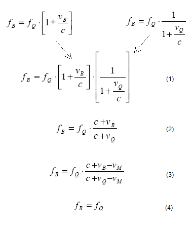

Du rechnest mit (1-v/c) und (1+v/c) in allen Fällen. Das ist falsch! Die Formeln für bewegte Quelle und bewegten Beobachter sind unterschiedlich! Und im MMI sind alle Quellen und Beobachter relativ zum Medium bewegt! Daher sind beide unterschiedlichen Formeln einzusetzen bzw. zu kombinieren:
doppler_comp4.png [ 11.19 KiB | 5666-mal betrachtet ]
Nehmen wir eine Frequenz von 1000 Hz an. Das ergäbe ruhend im Medium eine Wellenlänge von 300 m (mit c=300000 km/s)
Du würdest bei v=300 mit folgenden Wellenlängen rechnen:
aus 300*(1+v/c) ergibt sich 300,3 m
aus 300*(1-v/c) ergibt sich 299,7 m
Die richtigen Formeln würden ergeben
300*(1+v/c)=300,3 m
300*(1/(1+(v/c)))=299,7002997002997002997002997003 m
Da gibt es also in der kürzeren Wellenlänge einen kleinen Unterschied von rund 0,0003, um welchen sie länger ist als nach Deinem Ansatz.
Was ergibt sich aus Deinem λo*(1-v²/c²):
300*0,999999=299,9997. Du erhältst einen zu kleinen Wert, denn die kurze Welle ist nach richtiger Rechnung etwas länger! Geben wir also den kleinen Unterschied hinzu:
299,9997+0,0003=300 !
Also:
λ = λo !
Nicht nur auf die Gl. 15 in Engelhardts Arbeit gucken! Alles lesen, und die Rechnung verfolgen!
Und aus λ=299,9997 ergäbe sich außerdem eine Frequenz von 1000,001...Hz. Nach Deiner Rechnung bliebe die Frequenz also nicht konstant. Bleibt sie aber.
