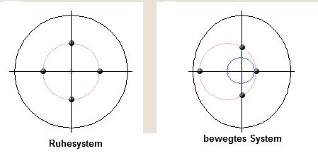

lichtsphaere.jpg [ 12.73 KiB | 8343-mal betrachtet ]
Im Ruhesystem breite sich eine Lichtsphäre zentral aus (linkes Bild). Hier liegen alle Photonen zeitgleich auf übereinstimmenden Kugelflächen (Ausbreitung der Sphäre mit c). Nun bewegen wir das System (rechtes Bild). Für einen dagegen ruhenden Beobachter bewegt sich das System aus der Lichtsphäre heraus. Auf das Ruhesystem des Beobachters bezogen liegen nach wie vor die Photonen auf denselben Kugelflächen, bezogen auf das bewegte System ist das nicht der Fall, wenn man wähnt, dass der Mittelpunkt der Sphäre mit dem bewegten System mitgeht (blauer Kreis). Das tut er nämlich aus Sicht des ruhenden Beobachters nicht. Für ihn gilt ja die gleichmäßige Ausbreitung der Sphäre mit c. Glaubt er aber fälschlicherweise, dass die Sphäre sich mitbewegt, dann wird er feststellen, dass im bewegten System die Photonen nicht auf übereinstimmenden Kugelflächen liegen. Genau diesen Fehler macht Steven Bryant. Er rechnet so, als wäre der Mittelpunkt der Lichtausbreitung im bewegten System unverändert. Das ist er nicht, und wo er sich im bewegten System befindet, sagt ihm die LT, die ja die x-Koordinate verschiebt.
Wenn der ruhende Beobachter (in dessen System die LG ohnehin c ist) nun die Geschwindigkeit der Photonen bezogen auf das bewegte System beurteilt, würde er ohne Veränderung der Koordinaten (Galilei Transf.) unterschiedliche Geschwindigkeiten feststellen. Da er aber auch in diesem Fall zum Ergebnis c kommen muss, sieht er im bewegten System die Zeit dilatiert und das System kontrahiert. Er misst daher auch bezogen zum bewegten System c!
Das Postulat besagt nicht, dass ein und dieselbe Lichtsphäre von allen relativ dazu bewegten Bezugssystemen kugelförmig gesehen werden muss, sondern es besagt, dass von jedem System aus die LG mit c gemessen wird. Dazu dienen ja ZD und LK! Die Lichtsphäre kann ja nicht gleichzeitig in allen Bezugssystemen zentral ausgelöst werden. Da hätte sie ja unzählige unterschiedliche Mittelpunkte. Die Sphäre wird in irgendeinem Bezugsystem ausgelöst, und alle anderen relativ hinzu bewegten sehen die Photonen eben auf unterschiedlichen Kugelflächen. Und wegen ZD und LK messen sie alle c -egal, auf welches Bezugssystem sie die Messung beziehen.
Bryant liegt m.E. falsch. Die Annahme, die Photonen müssten von jedem BS aus gesehen auf denselben Kugelflächen liegen, ist unrichtig.
