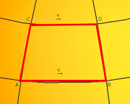

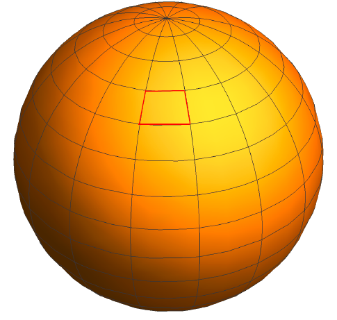

Die Lichtstrahlen bewegen sich entlang eines Rechtecks in und gegen Uhrzeigersinn. Die längere Seite beträgt 612,648m und die kürzere 339,2424m.
Wenn kürzere Seiten entlang der Längenkreise verlaufen, haben sie keinen Einfluss auf die Laufzeitdifferenz beider Strahlen und die Berechnung wird besonders einfach. Es muss nur Geschwindigkeitsdifferenz der oberen und der unteren langen Seite berücksichtigt werden. Dafür ist die obere Seite etwas kürzer.
Die Berechnung überlasse ich McMurdo.
Die Zeitdifferenz Δt zwischen Lichtlaufzeit (A→B+D→C) - (B→A+C→D) soll berechnet werden, nach SRT und nach Äthertheorie.
Das sollte für die Spezialisten wie McMurdo, Maseltov, DerGast, Dino,... kein Problem sein.

Die Zeitdifferenz Δt zwischen Lichtlaufzeit (A→B+D→C) und (B→A+C→D) soll berechnet werden, nach SRT und nach Äthertheorie.
Wollen McMurdos rechnen oder nicht?
Noch eine Angabe: Die geographische Breite beträgt θ=41° und 46'.
Andere Werte sind:
AB=612,648
AC=BD=339,2424
AC und BD werden entlang der Längengradlinien gelegt, so dass die Laufzeiten entlang dieser Seiten, in beiden Richtungen genau gleich sind.
