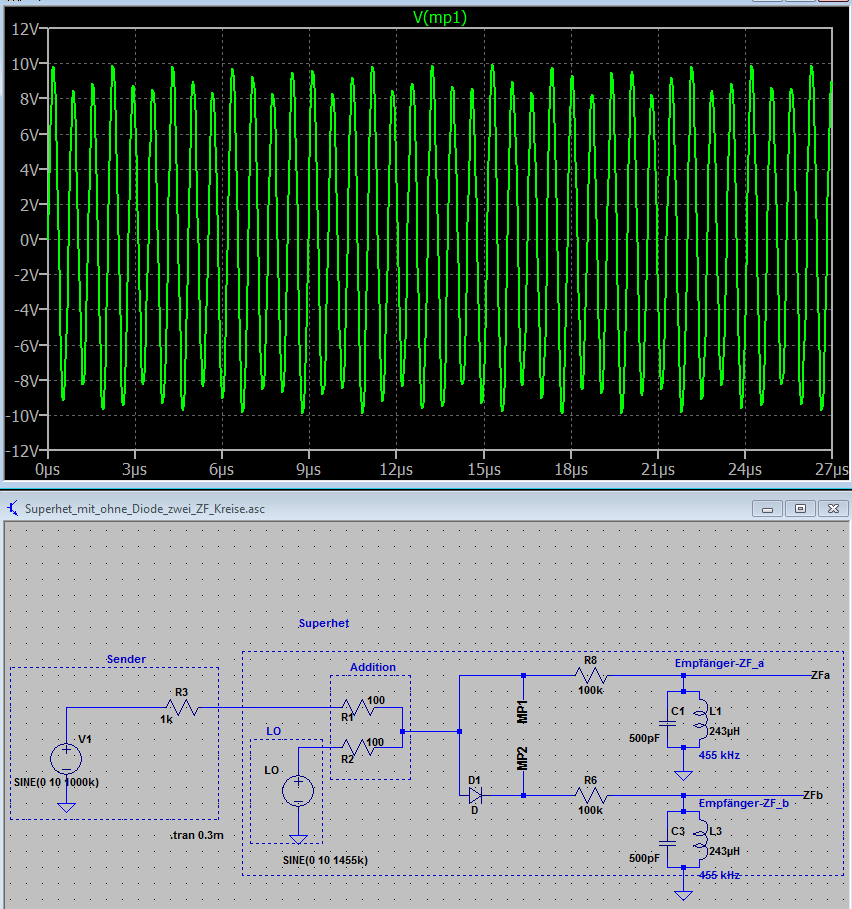

Dieses Signal liegt am Knotenpunkt R1/R2 gegen Grund an und ist/zeigt das Ergebnis der Addition der beiden Sinussignale, des Antennensignals und des Hilfsoszillators.

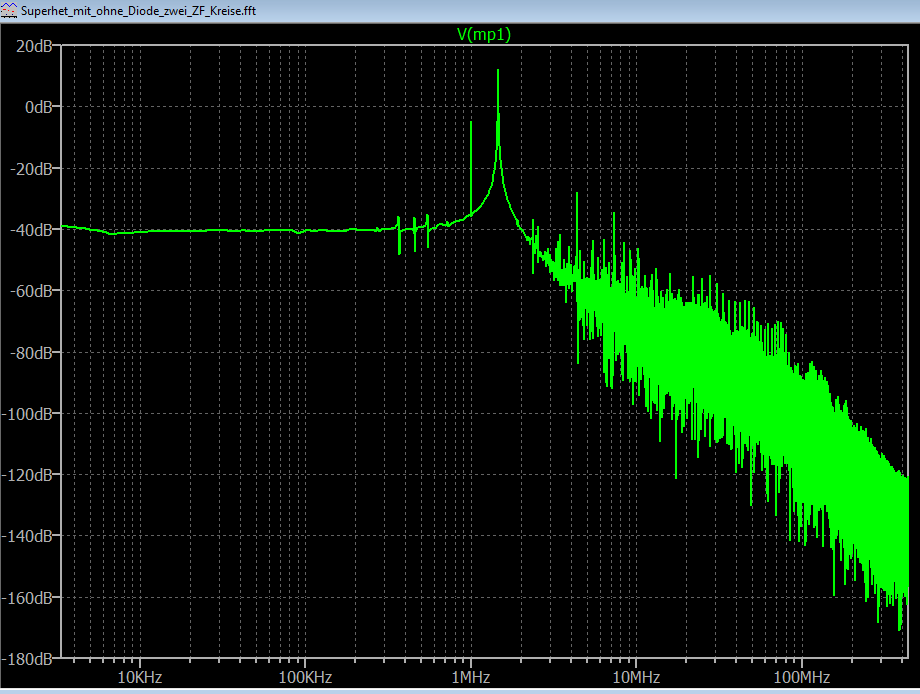

Wie sieht FFT aus?
Re: Superhet
Beitragvon Rudi Knoth » Fr 26. Dez 2025, 12:55
Lagrange hat geschrieben:Wie sieht FFT aus?
Das ist eine gute Frage. Etwa 1000 KHz und 1455 KHz?
Beiträge: 4061
Re: Superhet
Beitragvon Kurt » Fr 26. Dez 2025, 12:58
Rudi Knoth hat geschrieben:
So
sieht sie aus.

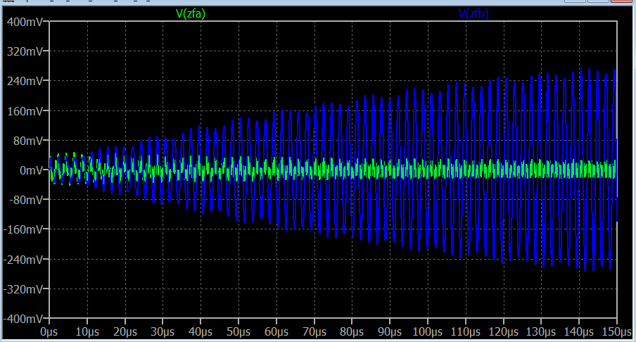

Wie kommt nun die ZF zustande?
Beiträge: 23108
Re: Superhet
Beitragvon Lagrange » Fr 26. Dez 2025, 14:23
Vielleicht durch die Gleichrichtung.
Re: Superhet
Beitragvon Rudi Knoth » Fr 26. Dez 2025, 14:29
Das denke ich auch.
Beiträge: 4061
Re: Superhet
Beitragvon Kurt » Fr 26. Dez 2025, 14:45
Mit Gleichrichtung hat das nichts zu tun.
Hier das Bild der beiden Schwingkreise.
Grün: ZFa, Blau ZFb
Beiträge: 23108
Re: Superhet
Beitragvon Rudi Knoth » Fr 26. Dez 2025, 16:19
Grün: ZFa, Blau ZFb
Nun da ist also die Diode an der Entstehung der 455 KHz Schwingung beteiligt. Dies kann aus meiner Sicht durch Nichlinearitäten der Diodenkennlinie verursacht werden. Denn damit bekommt man auch Produkte der beiden Sinusschwingungen, die eben Schwingungen von Summen- und Differnzfrequenzen enthalten.
