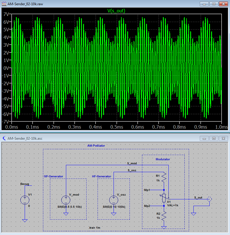

Beitragvon Lagrange » Sa 6. Dez 2025, 15:33
Kurt hat geschrieben:...
Die beiden Signale, das S_osz und das S_mod, haben zu keiner Zeit irgendeine Verbindung miteinander. Es handelt sich also um einen perfekten AM-Sender.
Wie sieht FFT aus?

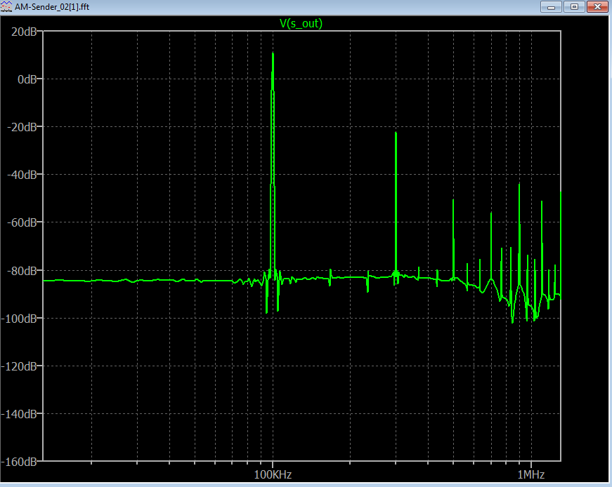

Beitragvon Kurt » Sa 6. Dez 2025, 20:43
Wie sieht FFT aus?
Ein Spekumanalyser/Empfänger zeigen das gleiche Bild wie eine FFT-Auswertung.
Ist ja auch klar, ist ja im Prinzip ein Empfänger, also das Gleiche.
Hier die zum eingestellten Potilator sich zeigende FFT.
Es zeigt sich die Trägerschwingung und mehrere ungeradzahlige Harmonische, die erste bei 300 kHz mit -30 db.
Die eigentlichen "Seitenbandsignale" sind hier nur andeutungsweise zu erkennen, sind aber vorhanden.
Der Gund dafür: sie befinden sich nahe der Trägerschwingung und sind deswgen (100 kHz zu +- 1 kHz) nicht leicht zu erkennen.
Ist die Modulationssignalfrequenz höher steigt auch der Abstand zum Trägersignal.
Wenn du willst mach ich dir ein entsprechendes Bild.
Beiträge: 23137
Re: AM und gesendetes Signal
Beitragvon Rudi Knoth » Sa 6. Dez 2025, 22:12
Wie sieht FFT aus?
Nun zeigt doch dein Bild im Spektrumsanalysator doch ansatzweise, was ich geschrieben habe. Dieses Signal enthält doch neben der Trägerfrequenz noch die Summenfrequenz und die Differenzfrequenz. Also hat es wohl einige Missverständnisse gegeben.
Beiträge: 4062
Beitragvon Kurt » Sa 6. Dez 2025, 22:42
Rudi Knoth hat geschrieben:Nun zeigt doch dein Bild im Spektrumsanalysator doch ansatzweise, was ich geschrieben habe. Dieses Signal enthält doch neben der Trägerfrequenz noch die Summenfrequenz und die Differenzfrequenz. Also hat es wohl einige Missverständnisse gegeben.
Immer noch nicht akzeptiert?! Immer noch Hoffnung?
"Dieses Signal" enthält neben der Trägersignalfrequenz nichts!
Dieses Signal erzeugt im Empfänger, im SA, in der FFT-Analyse, Seitenbandsignale.
Es ist doch eine Selbstverständlichkeit das in diesem Bild, auch wenn es kaum zu sehen ist, drei Signale nebeneinander und mehrere Oberwellensignale zu sehen sind.
Es kann garnicht anders gehen/sein!!
Beiträge: 23137

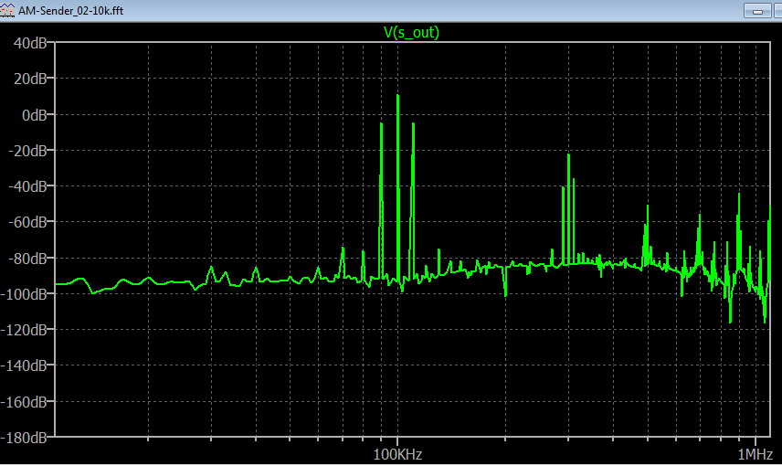

Beitragvon Kurt » Sa 6. Dez 2025, 22:57
Kurt hat geschrieben:Es ist doch eine Selbstverständlichkeit das in diesem Bild, auch wenn es kaum zu sehen ist, drei Signale nebeneinander und mehrere Oberwellensignale zu sehen sind.
Hier das Bild mit 10 kHz Modulationssignalfrequenz.
Und die entsprende FFT.
Beiträge: 23137
