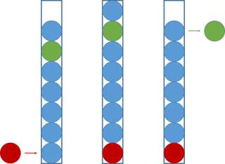

Beitragvon fb557ec2107eb1d6 » Fr 30. Sep 2016, 12:44
@Ernst: Ein einfaches Beispiel macht es für dich verständlich. Dazu folgendes Bild
In der Säule links sind 7 Kugeln jeweils mit Masse M und Durchmesser D. Um die rote Kugel "einzufüllen" müssen diese 7 Kugeln um die Strecke D gehoben werden. Dafür wird die Energie E=7*M*D*g benötigt (siehe die Säule in der Mitte). Danach wird z.B. die grüne Kugel entfernt (siehe Säule rechts). Statt der grünen Kugel, wird im zweiten Versuchsdurchgang wieder die rote Kugel entfernt (siehe wieder die Säule links).
Fragen:
  • Wo ist die Energie, die zum "einfüllen" der roten Kugel benötigt wird, gespeichert?
  • Ist die Energie, die ich wieder zurückerhalte, wenn ich die rote Kugel entferne, gleich der Energie, wenn ich die grüne Kugel entferne?
  • Wenn nein, warum nicht, obwohl doch die Säule in beiden Fällen vor dem entfernen der jeweiligen Kugel als auch nach dem entfernen der jeweiligen Kugel jeweils die gleich Höhe hat?
  • In welchem Fall erhalte ich mehr Energie? Für die Entfernung der grünen Kugel, oder für die Entfernung der roten Kugel?
  • Wo kommt die Energiedifferenz her?
