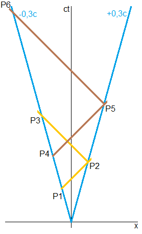

Ich bezeichne diese drei Systeme mal als R, M und L für Rechts, Mitte und Links in einem Weg-Zeit-Diagramm.
Illu1.png [ 6.88 KiB | 6411-mal betrachtet ]
M misst nun jeweils 0,3c für R und L und kommt auf eine Differenzgeschwindigkeit (RL) von 0,6c.
R misst für M eine Geschwindigkeit von 0,3c, für L eine Geschwindigkeit von etwa 0,5505c und kommt so auf eine Differenzgeschwindigkeit (ML) von 0,2505c.
L misst für M eine Geschwindigkeit von 0,3c, für R eine Geschwindigkeit von etwa 0,5505c und kommt so auf eine Differenzgeschwindigkeit (MR) von 0,2505c.
Wenn du mir jetzt erzählen willst, dass man bei L und R etwas anderes misst, wenn man sie als ruhend betrachtet, dann musst du das begründen, denn die Meßergebnisse stehen fest und das gilt vor Allem für die gemessenen 0,5505c zwischen R und L, die auch dann noch in den jeweiligen Ruhesystemen gemessen werden, wenn M gar nicht da ist.
