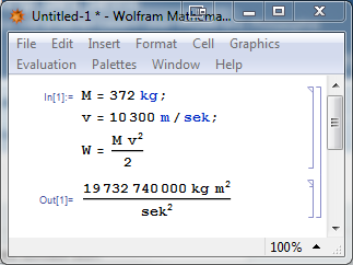

McDaniel hat geschrieben:
Wikipedia hat geschrieben:
Der Impaktor wog 372 kg. Die Kollision fand mit einer relativen Geschwindigkeit von 10,3 km/s statt, dabei wurden ca. 19 GJoule freigesetzt.
Wo ist dabei das Problem? Das beim Aufprall aufgewirbelte Material war ja kein einzelner Brocken, sondern eine Wolke, in der manche Partikel schneller, und andere wieder langsamer waren.
deepimpacterez.PNG [ 28.23 KiB | 6236-mal betrachtet ]
Das Selbe herausbekommend,
 Betreff des Beitrags: Re: Der Kreis schließt sich!
BeitragVerfasst: Fr 29. Aug 2014, 01:34
@Yuktarez
Es geht dann aber in der Folge um die Auswirkung
Als Folge der Explosion stieg eine Fontäne aus zirka 3.500 °C heißem, geschmolzenem Kernmaterial mit einer Gesamtmasse von rund vier Tonnen und einer Geschwindigkeit von 5 bis 8 km/s auf.
Also gesamt 4 Tonnen die irgendwas zwischen 5 und 8 km/s haben gehen sich mit der eingesetzten Energiemenge nicht aus.
McDaniel hat einen Mittelwert von 6,5 km/s für alles genommen - aber selbst wenn man annimmt, dass fast alles mit 5 km/s "wegfliegt" kommt man auf eine Energie die 2,5 mal höher ist als die des einschlagenden "Geschosses". Irgendwas stimmt also bei diesen Angaben von Wiki nicht.
Leider find ich zu diesem Thema keine offiziellen Angaben über die Massen- und Geschwindigkeitsverteilung, aber so wie Wiki das darstellt liegt eben (fast) alles zwischen 5 und 8 km/sek (natürlich gibt's dann immer auch Langsameres und noch Schnelleres, das wäre so wie es bei den Wiki Angaben formuliert ist aber aber vernachlässigbar)

Immer wieder kommt mir Yukterez wie ein bezahlter Desinformant vor :D !
Das Auswurfmaterial flog mit "zirka 3.500 °C mit 5 bis 8 km/s" davon. Ich habe extra nur den Mittelwert von 6,5 km/s in meine Rechnung eingesetzt.
Wie viel Energie benötigt man, ob 4.000 kg, von 130 °C auf 3.500 °C zu erhitzen?
Q = c · m · ΔT
Q = Wärmekapazität_Stein * Masse * Temperaturunterschied
Q = 750 J/kg*K * 4.000 kg * 3.370 K
Q = 10.110.000.000 J
Die Hälfte der Impaktenergie wurde also in Wärme umgewandelt. Wie will man mit der restlichen Hälfte noch eine kinetische Energie von 4 Tonnen und 5-8 km/s erzeugen und zusätzlich noch 10.000 bis 20.000 Tonnen Material auswerfen?
Das ist alles mal wieder grandios lächerlicher Scheißdreck von der NASA und auch noch offiziell verkündet auf Wikipedia.
