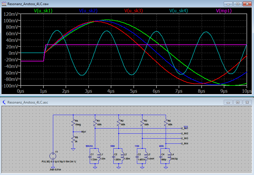

Der Blitz, also die "Potentialangleichung" zwischen Wolke/Erde, Wolke/Wolke usw. erzeugt einen leitenden Kanal/leitende Verbindung. Auf/über dieser Verbindung laufen Elektronen.
Beschleunigte Elekronen strahlen, senden eine Wirkung ins Medium. Es ist vergleichbar mit einer einzigen Flanke. So eine Flanke regt alle Schwingkreise an die von dieser getroffen werden.
Da ist es egal wie der Resonanzkreis im Empfänger eingestellt ist, er erzeugt eine, von der Anregungsstärke abhängige Eigenschwingung.
Diese ist dann als kurzer Kracher im Radio zu hören.
Dieses Bild zeigt die Anregung von Schwingkreisen im Bereich von 100 KHz und 455 KHz.
Steile, also schnelle, Flanken regen Schwingkreise weit in den MHz-Bereich hinein an.

Rudi Knoth hat geschrieben:Nun noch ein Fall, der Zweifel an deiner Theorie hervorruft. Die Blitzr bei einem Gewitter werden noch viele Kilometer von Empfängern, die auf mehreren Freqenzen eingestellt sind, empfangen. Wie kommt dies zustande, wenn ie Frequenz niedrig ist un man im Megahertzbereich den Blitz bemerkt. Sid dann etwa die Empfänger die Quellen der Funkwellen oder wie beeinflusst der Blitz die Empfänger?
Sind damit die Zweifel ausgeräumt?

Nach Fourier beinhaltet ein kurzes Rechtecksignal ein breites Frequenzspektrum. Dieses kann im theoretischen Grenzfall alle Frequenzen beinhalten. Die Schwingkreise schwingen nach der Anregung mit ihrer Resonanzfrequenz weiter, bis die Energie durch Ohmsche Verluste aufgebraucht ist.
Es geht um die Anregung von Schwingkreisen mit einer einzigen Flanke.
Hast du das, anhand des gezeigten Bildes, verstanden?
