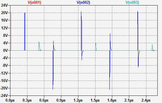

Kurt, kannst du das Bild erklären?

Beitragvon Kurt » Di 23. Jun 2020, 22:13
Lagrange hat geschrieben:Kurt, kannst du das Bild erklären?
Schauma halt mal.
Ich sehe:
Am Anfang einen kurzen Inpuls, die rote Linie.
Der erste blaue Impuls scheint auch nur ein Impuls zu sein.
Die grüne Linie ist ein Takt der alle 0.5µs auftaucht, einen Kondensator lädt der dann über einen Widerstand wieder entladen wird.
Die anderen vier blauen scheinen zum ersten blauen zu gehören, haben jedoch eine Entladekurfe dabei, verursacht wohl durch ein Induktivität oder einen C entladen durch einen R.
Dagegen spricht aber die Auslenkung auch in die andere Richtung.
Möglichererweise ein sehr stark bedämpfter Schwingkreis der angestossen wird und dann nur eine einzige und unvollständige Schwingung ausführt.
Beiträge: 23137
Re: AM-Modulation
Beitragvon Lagrange » Di 23. Jun 2020, 22:49
Nicht schlecht. Das ist ein Puls der entlang einer Strecke läuft und am Ende der Strecke teilweise zurückreflektiert teilweise durchgelassen wird. Am Ende der Strecke befindet sich ein Kondensator und ein Widerstand parallel geschaltet.

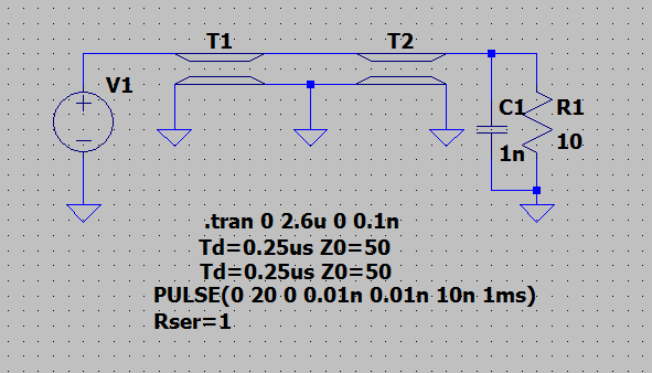

Beitragvon Lagrange » Mi 24. Jun 2020, 09:14
Hier habe ich zusätzlich Rser eingebaut.
Wegen Rser entstehen neue Reflexionen.
Dateianhänge
