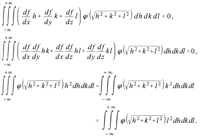

Ferner bedeute
das Gewicht des Nachbarpunktes im Mittelwert, das bei Nahwirkungen mit wachsender Entfernung schnell abnimmt. Dann findet man
Entwickelt man f nach der Taylor sehen Reihe bis zur zweiten Potenz, und integriert man um den Punkt x, y, z herum, so wird
setzt,
also

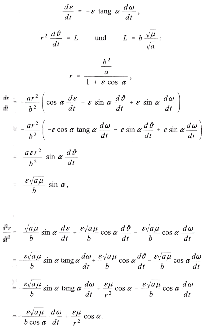

Ableitungen von r nach t dar. Man hat, wieder mit Berücksichtigung
der Unveränderlichkeit von
ausserdem
mit Benutzung der Formeln
Daher lautet die gesuchte Gleichung für
oder nach Einsetzung von
und nach Division durch

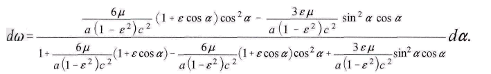

so wird
Angenähert erhält man
Für die Perihelbewegung fy während eines Umlaufes ergiebt sich daher
oder, weil
Daraus folgt
Beachtet man, dass psi sehr klein ist, so sieht man, dass das zweite Glied unter der Wurzel gegen das erste verschwindet. Der für da) gewählte Näherungsausdruck ist danach noch zu genau, d. h. w hätte von vornherein vernachlässigt werden dürfen. Mithin wird
wo aus demselben Grunde 2 gamma gegen 2 pi gamma/psi unberücksichtigt bleiben kann. Man erhält daher schliesslich
