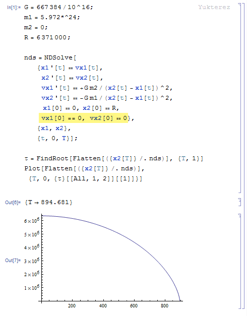

 Betreff des Beitrags: Wo ist die v0?
BeitragVerfasst: Di 15. Jul 2014, 20:17
Wo hast du hier v0?
Dort wo gelb markiert ist:

BeitragVerfasst: Di 15. Jul 2014, 20:58
Beiträge: 954
Meine Parameter waren/sind: G=6.67428e-11; M=5.9736e24; r1=0; r2=6378140
Mit Yukterez' Parameter erhalte ich ebenfalls 894.68s
Er hat es differentiell ausgerechnet (gemäss seinem Code-Sheet); ich habe es numerisch integriert. Dafür gibt es auch eine ellenlange, extrem unelegante geschlossene analytische Lösung, die aber im Computer-Zeitalter eher umständlich ist. Und selbstverständlich lässt sich damit eine beliebige Startgeschwindigkeit v0 festlegen.

BeitragVerfasst: Di 15. Jul 2014, 21:14
Trigemina hat geschrieben:
Mit Yukterez' Parameter erhalte ich ebenfalls 658.68s
Ach was, die geschlossenen Lösung lautet einfach:
t = pi/2 * sqrt (y0³/(2*G*(m1+m2)))
t= pi/2*sqrt(6378140³/(2*6.67428e-11*5.9736e24) = 896,0364s
BeitragVerfasst: Di 15. Jul 2014, 21:27
Beiträge: 954
Ja klar. Das ist das dritte Keplersche Gesetz. Damit lassen sich nur Fallstrecken von r2 bis r1=0 (also bis zur Singularität) berechnen. Auch beliebige Initial-(Start) Geschwindigkeiten lassen sich damit nicht berücksichtigen. Aber für das Fallbeispiel bis zur idealisierten Punktmasse der Erde reicht es völlig.
