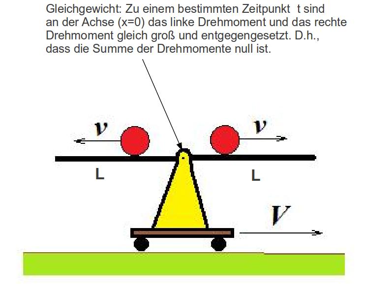

Das Paradoxon löst sich auf, wenn man sich klar macht, was der Terminus "Gleichgewicht" für die Waage physikalisch bedeutet. Dazu folgendes Bild:
Es reicht die Betrachtung im Inertialsystem IS der Waage:
  1. Ereignis 1: x=0, t=0. Die beiden Kugeln mit der jeweiligen Masse m starten in der Mitte der Waage (x=0) und laufen mit den Geschwindigkeiten +v und -v in Richtung der Balkenenden mit der Länge L.
  2. Ereignis 2: x=L, t=L/v. Die rechte Kugel fällt vom rechten Balkenarm. Die Änderung der Belastung wird mit der Schallgeschwindigkeit v_s des Materials des Balkens in Richtung der Achse (x=0) geleitet.
  3. Ereignis 3: x=0, t=L/v + (-L)/(-v_s). Die Information über das neue Drehmoment des rechten Balkenarms kommt bei der Achse x=0 an.
  4. Ereignis 4: x=-L, t=(-L)/(-v). Die linke Kugel fällt vom linken Balkenarm. Die Änderung der Belastung wird mit der Schallgeschwindigkeit v_s des Materials des Balkens in Richtung der Achse (x=0) geleitet.
  5. Ereignis 5: x=0, t=(-L)/(-v) + L/v_s. Die Information über das neue Drehmoment des linken Balkenarms kommt bei der Achse x=0 an.
Wie man sieht, sind die Ereignisse 3 und 5 identisch. Damit kommen die neuen Drehmomente, die durch das Fallen der Kugeln entstehen, zur selben Zeit (t=L/v+L/v_s) am selben Ort (x=0) an.
Ereignisse, die in einem bestimmten Inertialssystem zur selben Zeit am selben Ort passieren, passieren in jedem Inertialsystem zur selben Zeit am selben Ort. Damit befindet sich die Waage auch in einem zum IS mit -V bewegten IS' immer im Gleichgewicht, obwohl die Kugeln nicht gleichzeitig von den Balkenenden fallen.

fb557ec2107eb1d6 hat geschrieben:Damit befindet sich die Waage auch in einem zum IS mit -V bewegten IS' immer im Gleichgewicht, obwohl die Kugeln nicht gleichzeitig von den Balkenenden fallen.
Damit ist das Paradoxon dennoch gegeben. Denn die Waage, von der die Kugeln ungleichzeitig herunterfallen und der Waagebalken sich nicht verdreht, ist offensichtlich defekt! D.h. im IS der Waage funktioniert sie korrekt, von einem sich vorbei bewegenden Beobachter beurteilt, ist sie kaputt! Die LT verändert daher das Ereignis und die Lösung des Paradoxons ist wiederum paradox!

Beitragvon fb557ec2107eb1d6 » Mi 10. Apr 2013, 22:09
Blödsinn, ich habe es ja vorgerechnet. Wenn da etas nicht stimmt, dann bitte den Beweis per Rechnung. Danke.
