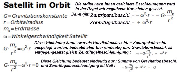

BeitragVerfasst: Sa 31. Dez 2011, 15:48
So nebenbei: Daß Contavariant Euch auf die Schippe nehemen wollte, darauf bist Du reingefallen.
Das sagt doch schon alles. Da gleichen sich doch zwei Beschleunigungen aus.
Das hat Harald ja bereits mehrfach erklärt. Und ich hab´s auch versucht, Dir verständlich zu machen:
Die Gleichung sagt aus, daß in diesem einen Spezialfall die Zentripetalkraft von der Gravitation gebildet wird. Sie könnte auch durch eine Seilkraft oder eine Windkraft gebildet werden.
Die Gleichung sagt also Zentripetalkraft ist hier Gravitation
Es sind explizit zwei Gleichungen.
Es macht absolut keinen physikalischen Sinn, in einer Formelzusammenstellung für die Beschleunigungen bei einem Satellitenorbit in der ersten Gleichung die Gravitation der Zentripetalbeschleunigung zuzuordnen, und dann diese physikalisch sinnlose Gleichung ebenso sinnlos einer mathematisch simplen Umstellung zu unterziehen.
Die richtige Bedeutung der beiden Gleichungen wird im folgenden Bild wiedergegeben:
SatellitimOrbit02.jpg [ 47.58 KiB | 4936-mal betrachtet ]
Die hier von Ernst behauptete Bedeutung („Die Gleichung sagt also Zentripetalkraft ist hier Gravitation“), ist physikalisch sinnlos und Verarsche hoch drei, ganz analog der von contravariant zuvor.
Dies ist zudem eine bewußte Falschdarstellung der Bedeutung der beiden Gleichungen.
Am 4.12.11 hat Ernst an Chief hat geschrieben:
...Du bist ein Fälscher und Betrüger. Die Animation ist frei, aber nicht für sinnentstellende Fälschungen frei. Und dies ist ein besonders schwerer Fall einer Fälschung. Weil Du die ernsthafte richtige Darstellung des Autors mit dieser Persiflage verunglimpfst. Das ist auch nicht dadurch entschuldbar, daß Du die zweitgrößte Mechnikniete im Forum bist.
Fälschen und Verfälschen, das ist deine Mission. Glückwunsch...
Nein, das gilt nicht für Chief. Aber Ernst kann sich diese Jacke anziehen, sie paßt ihm wie angegossen.
