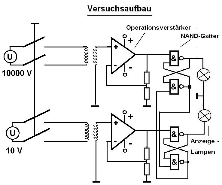

Die Forschungsarbeit schreitet voran - langsam aber sicher. Ein Teilziel ist es, ein Experiment zu entwickeln, durch welches Aussagen über die Abhängigkeit der Spannungsimpulse von der Höhe der Spannung getroffen werden können. Wie bereits gesagt, wird Hochspannung und Niederspannung parallel übertragen und dann ausgewertet, welcher Spannungsimpuls zuerst ankommt. Die konkrete Arbeit ist mühsam und langwierig, da es Neuland ist und jeweils erst Erfahrung - bei aller Grundkenntnis - gesammelt werden muss. So wird im Moment eine Schaltung nach der anderen erprobt, bis es klappt.
Siehe Blogeintrag:
http://gerhardkemme.blogspot.com/2010/06/neuester-versuch-macht-kluger.html
Der neue Versuchsaufbau:
Schaltung zur Feststellung, ob Hochspannung schneller ist als Niederspannung
Gerhard Kemme

Beitragvon Kurt » Sa 26. Jun 2010, 13:15
Gerhard Kemme hat geschrieben:Die Forschungsarbeit schreitet voran - langsam aber sicher. Ein Teilziel ist es, ein Experiment zu entwickeln, durch welches Aussagen über die Abhängigkeit der Spannungsimpulse von der Höhe der Spannung getroffen werden können. Wie bereits gesagt, wird Hochspannung und Niederspannung parallel übertragen und dann ausgewertet, welcher Spannungsimpuls zuerst ankommt. Die konkrete Arbeit ist mühsam und langwierig, da es Neuland ist und jeweils erst Erfahrung - bei aller Grundkenntnis - gesammelt werden muss. So wird im Moment eine Schaltung nach der anderen erprobt, bis es klappt.
Siehe Blogeintrag:
Hallo Gerhard, hast du berücksichtigt das die Anstiegsflanken der beiden Übertrager an die jeweilige Eingangsspannung angepasst sind.
So wie der Plan jetzt ausschaut werden die NAND-Eingänge der beiden FF geschossen.
Denn sie bekommen negative Spannung geliefert.
Wieweit das die internen Schutzdioden verkraften sollte geklärt sein.
Ausserdem hast du keine eindeutige Eingangsschwelle.
Der Ausgang der OP's wird ständig rumkurfen und sein internes Rauschen verstärken.
Eine Mitkopplung mit Hystereseverhalten wär hier ev. vorteilhaft.
Beiträge: 23183
Re: Äther als Analogie zu den Verhältnissen in Luft
Beitragvon Kurt » Sa 26. Jun 2010, 15:41
Chief hat geschrieben:Soviel ich sehen kann die OP's sind nichtinvertierende Verstärker.
So seh ich das auch.
Das bedeutet dass sie alles einfach um den Faktor der beiden Widerstände zueinander + 1 verstärken.
Somit hängt am Ausgang ständig ein Signal rum dass um die eingestellte Verstärkung irgendwas macht.
Somit kann auch die Verstärkung nicht allzu hoch gewählt werden seil sonst das NAND anspricht (wenn es denn ünerhaupt noch lebt) sobald seine Schwelle erreicht worden ist.
Ich meine dass es sinnvoller wäre hier eine Schwelle zu setzen die dann ordentlich (die volle Anstiegsgeschwindigkeit des OP nutzend) zuschlägt.
Mit der Hysterese (mitgekoppelte OP) könnte man sich sogar die FF sparen.
Wobei ich allerdings davon ausgehe dass keine spannungsabhängige Übertragung gibt.
Wenn da was auftaucht dann würd ich erstmal über die Umstände auf der Leitung, deren Verhalten gegenüber unterschiedlichem Betrieb/Spannungsanstieg usw. nachgrübeln.
Beiträge: 23183

Beitragvon Gerhard Kemme » Mi 30. Jun 2010, 20:43
Kurt hat geschrieben:Wobei ich allerdings davon ausgehe dass keine spannungsabhängige Übertragung gibt.
Ob es jetzt die Spannungshöhe allgemein oder der Gradient, d.h. die Flankensteilheit, ist - sei einmal dahin gestellt. Letztendlich geht es um das Phänomen, unter welchen Bedingungen sich eine Schallwelle oder eine Elektromagnetische Welle von einer Schallquelle oder einer Sendevorrichtung löst. Die These ist, dass dazu bestimmte Grenzgeschwindigkeiten im jeweiligen Medium, wo die Auslenkung/Schwingungserzeugung stattfindet, vorhanden sein müssen. Wenn jetzt gezeigt werden könnte, dass die Übertragung eines Hochspannungs-Signals signifikant schneller wäre als die Übertragung von Niederspannung, dann wäre die These mit der Überschreitung der Grenzgeschwindigkeit bezüglich der Erzeugung von EM-Wellen etwas unterstützt.
Zu der letzten Schaltung mit den OPs und "Trafos" sei gesagt, dass es erst eine Prinzipskizze ist, d.h. es wird jede kleine Baugruppe isoliert getestet, dann zusammengeschaltet. Wie gesagt, wir sind an keine Termine gebunden.
Gerhard Kemme
